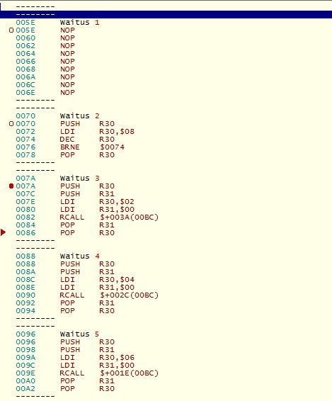

В симуляторе Bascom:
                  1 МГц               8 МГц
Waitus 1   - 2 мксек      1.125 мксек
Waitus 2   - 3 мксек      3.5 мксек
Waitus 3   - 4 мксек      3 мксек
Waitus 4   - 5 мксек      4 мксек
Waitus 5   - 6 мксек      5 мксек

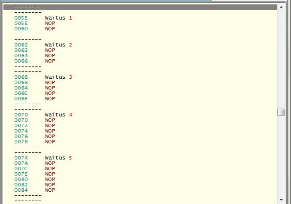

1 МГц:
https://upforme.ru/uploads/0000/25/b8/766/t373730.jpg
Дизасесмблер протеуса показывает аналогично. Кол-во NOPов на 1 больше - так устанавливает компилятор.
В схеме формирования задержки на NOPах учитываем: 1 NOP - 1 такт. Количество исходя из тактовой частоты.
На 8 МГц Waitus 2 так генерит компилятор.
https://upforme.ru/uploads/0000/25/b8/766/t22683.jpg
https://upforme.ru/uploads/0000/25/b8/766/t654499.jpg
При компиляции длительности вычисляются исходя из заданной тактовой частоты.
Отсюда и такая разница в коде в дизассемблере.
При 1 МГц практичнее "навтыкать" нужное количество NOP'ов, что и сделано.
При 8 МГц "Waitus 2" полностью выполняется за 10 тактов, тогда как "Waitus 1" - за 8 !
Скорость "Waitus 3" и далее определять не стал, т.к. неизвестно, что там в RCALL скрывается...
