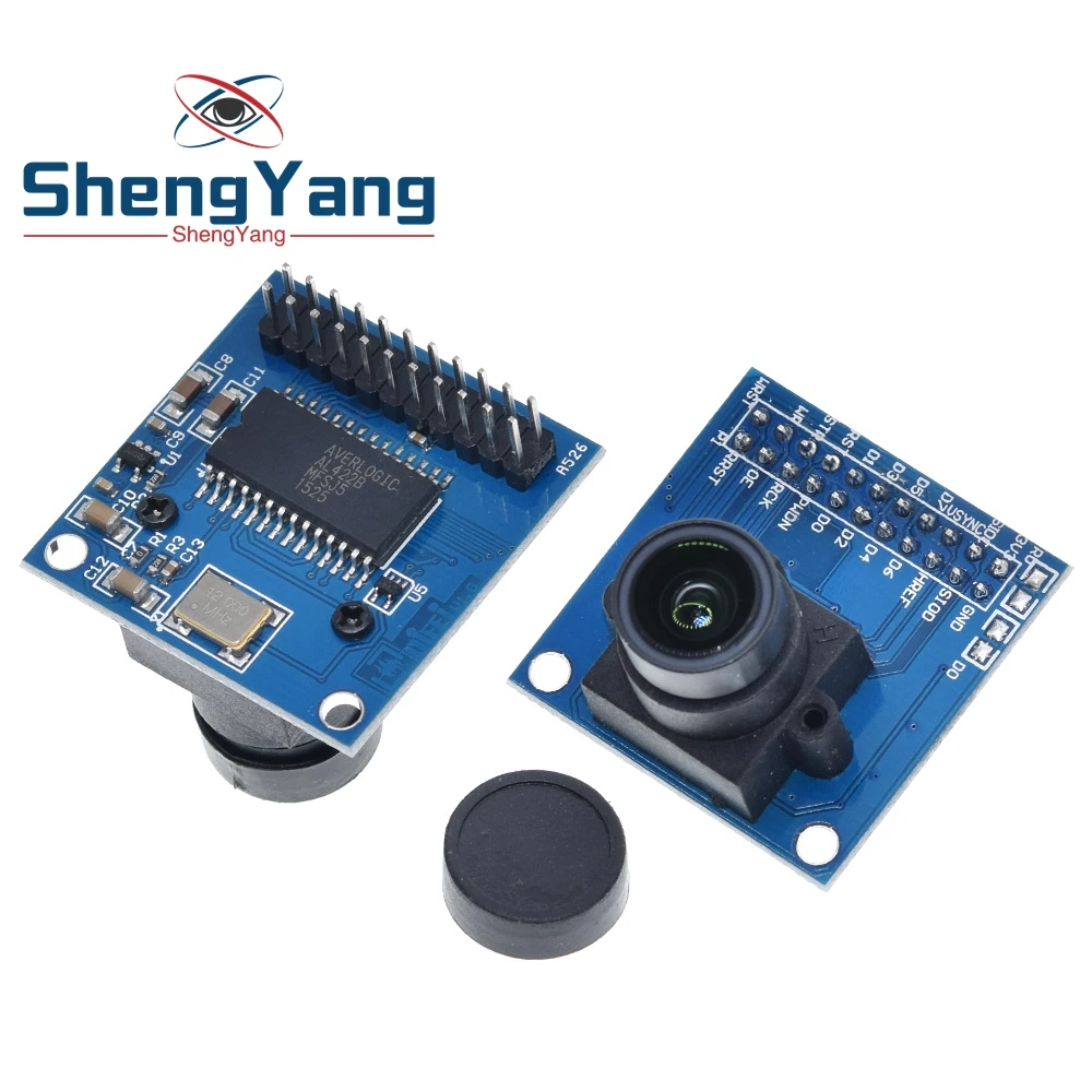

я купил камеру с м-мой памяти на 1 кадр. Быстро щелкнул, выкачивай и анализируй...
Хоть на чем, абы алгоритм был понятен
переведи...
обычная камера передаёт отснятое в неком формате постоянно.
А в этой она по моей команде делает "фото" и запоминает его в своей памяти. Из неё я могу прочитать по последовательной шине SPI с удобной мне скоростью и в удобное мне время.
это понятно, не понятно что такое "м-мой".
и кстати, что за камера?
м-мой = типовое сокращение Микросхемой
камера:  ov7670 с AL422 FIFO
https://ae01.alicdn.com/kf/H8f6d8881f7cd4afa8cb7ad911334a255G.jpg
