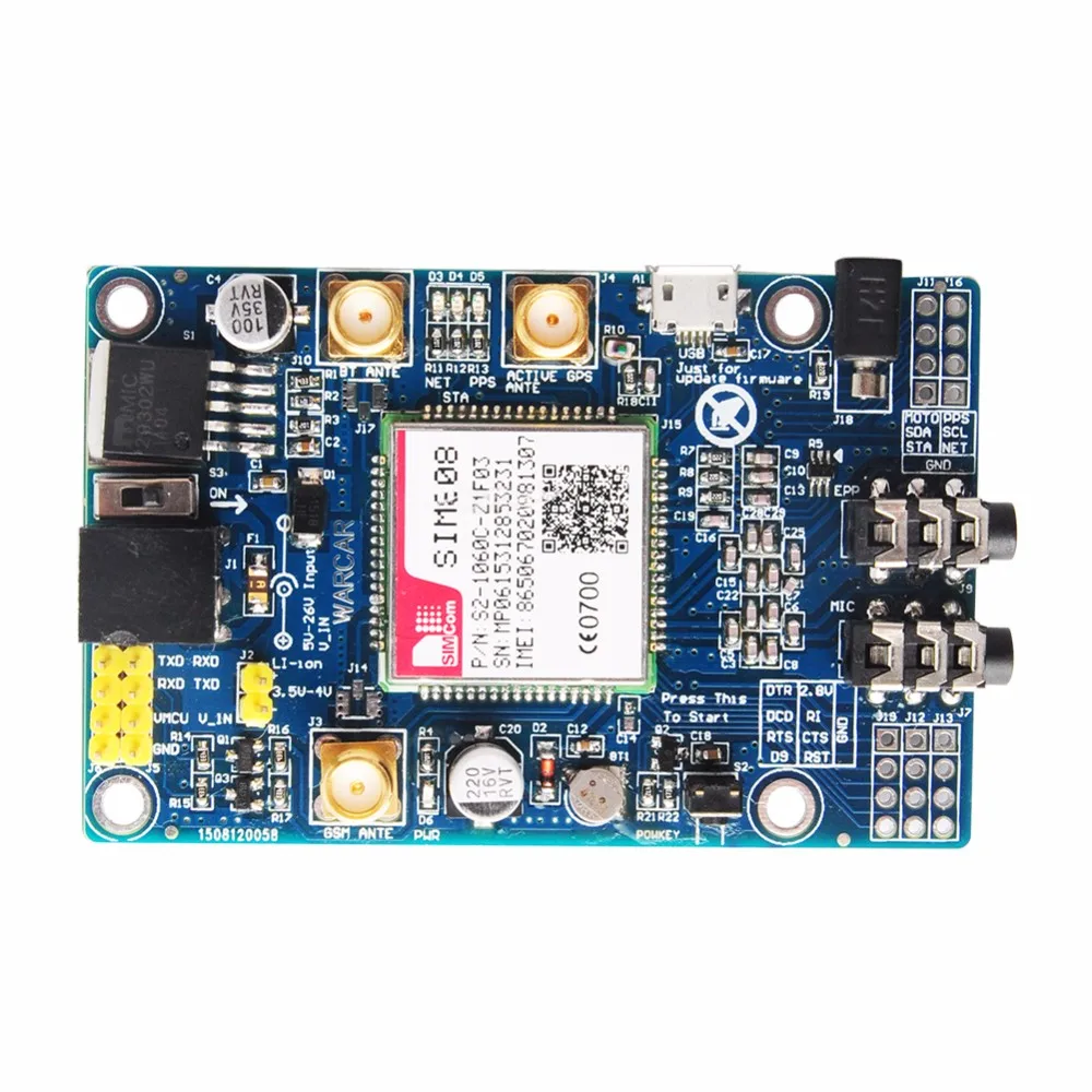

Что это за зверь - "808" ? Да еще с UART...
ага, SIM808 :)
я такой использую
https://sc01.alicdn.com/kf/HTB1VcsZOXXXXXX8XpXXq6xXFXXXt/221839952/HTB1VcsZOXXXXXX8XpXXq6xXFXXXt.jpg
