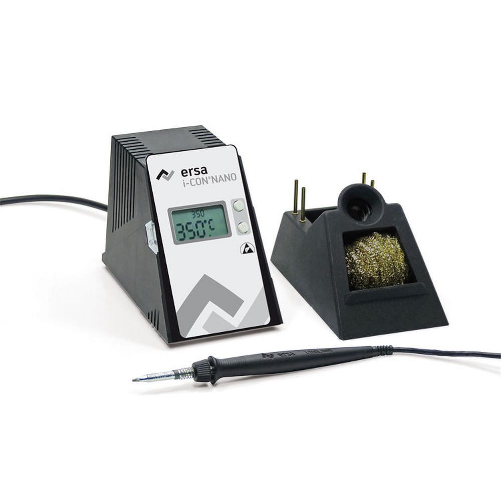

i-CON NANO
Мощная 90вт, антистатическая, компактный размер.
Плавная регулировка температуры в диапозоне от 150 до 450°C , переключение между предустановленными значениями.
Режим ожидания и функция отключения, когда инструмент не используется более 5 минут. Все настраивается в меню. Большой выбор жал.
Установка параметров с помощью программного обеспечения для ПК и карты памяти MicroSD.
Нагрев до 450 около 9 сек. Полигоны плавит даже тонким жалом.(в пределах разумного).

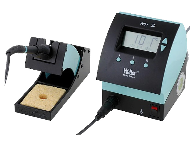

Много лет уже пользуюсь Weller WD1 (не первый десяток лет).
http://upforme.ru/uploads/0000/25/b8/943/t338974.jpg
Очень мягкий и удобной провод до паяльника, сменные жала.
Есть модели попроще, без цифрового управления (с ними познакомился на одной из работ и с тех пор полюбил, что подобное приобрел домой).
Оборудование может работать практически 24/7.
Если грамотно пользоваться, то жало не обгорает на высоких температурах (специальное покрытие, если фирменные брать (кстати на али вроде тоже ничего так продают).
Ну и надо разделять жалы для разных типов работ.

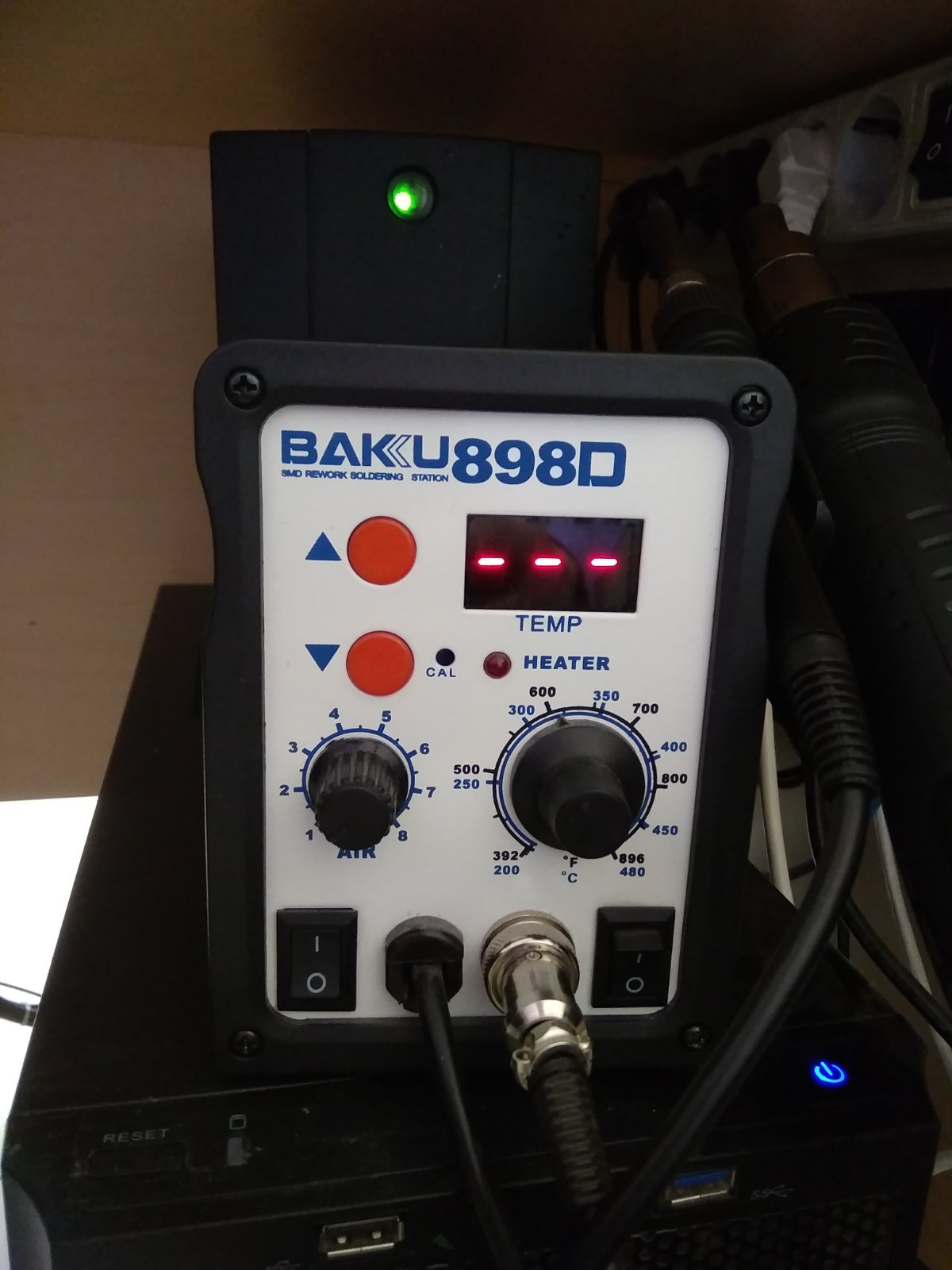

А по теме, http://upforme.ru/uploads/0000/25/b8/766/t890378.jpg
BAKKU 898D. Жала довольно дорогие, жаба душит. Купил дешёвые, прогорают быстро.
