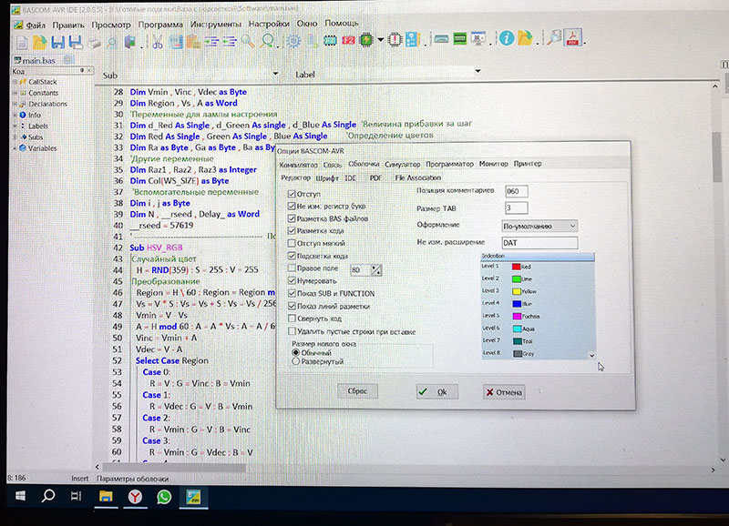

У меня ничего не улучшилось... Сравните размер символов в окне слева, текст программы и меню.
Символы в выпадающем меню огромные, а ярлыки - мизерные, попасть не реально. Если делаю Использовать большие иконки, то размеры выпадающего меню увеличиваются в несколько раз и между строками много места.

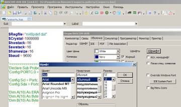

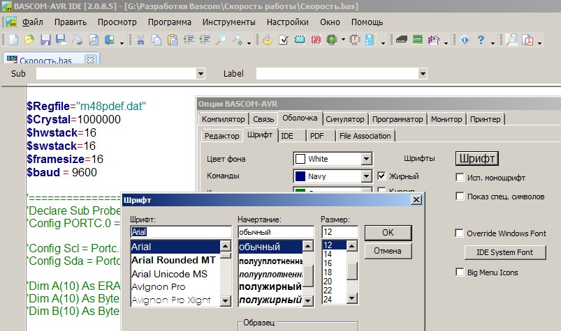

Выбрал Переназначить шрифты Windows, Применить большие иконки. Выбрал IDE system font в настройках шрифт 8,
https://forumupload.ru/uploads/0000/25/b8/439/t935217.jpg
Сунулся дальше: А тут все ляпы остались...
1. Неужели он сам не тестирует на Алфа-тестерах?!!! Шрифт вообще мелкий, и не меняется, несмотря на все мои изыски...
2. А у него нет приятеля-дизайнера?
может нарисовать ему НОРМАЛЬНЫЕ КРАСИВЫЕ иконки??
Про то, что в новой версии при выборе русского часть сообщений всё равно на английском. Жаль, брезгует он славянами - не отвечает ни со старого Email, ни с нового...
https://forumupload.ru/uploads/0000/25/b8/439/t386973.jpg
Отредактировано Александр Д. (2023-06-21 18:53:00)

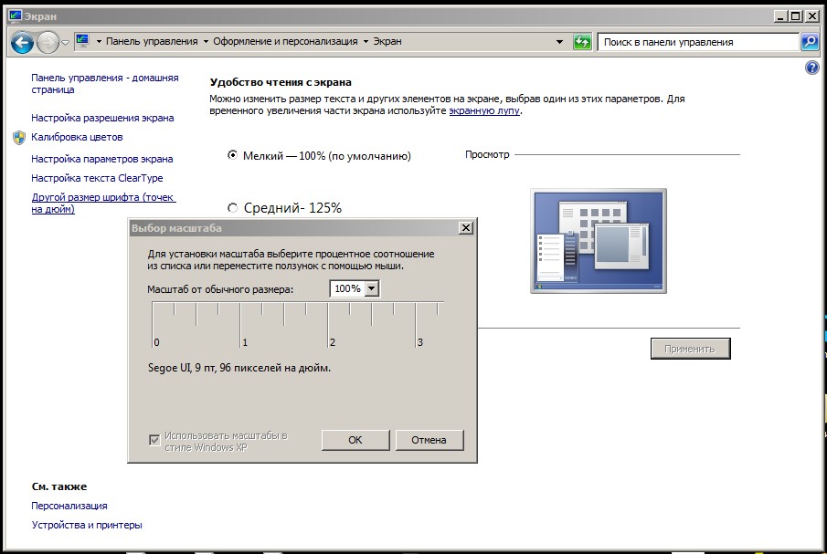

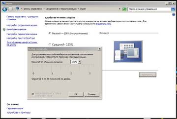

Настройки Windows не менял:
http://forumupload.ru/uploads/0000/25/b8/1743/t596657.jpg
В Bascom изменяю только шрифт рабочего поля:
http://forumupload.ru/uploads/0000/25/b8/1743/t697051.jpg
Кнопочкой IDE System Font (на втором скрине) не пользуюсь.

Перековырял все настойки (поставил масштаб 100), размеры шрифтов в системе (где 11, где 12, где 13) - стало терпимо
