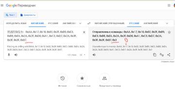

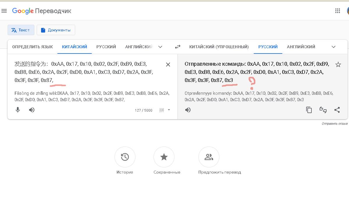

Под Win10 если программу запускаю с совместимостью Win7, начинает глючить компилятор (либо вообще не работает) и куча ошибок в синтаксисе при работе с библиотеками.
Предполагаю это "западло" от Windows, такое видел и в Google переводчике, когда HEX переводится с добавлением байтов (ошибок) в перевод.
https://upforme.ru/uploads/0000/25/b8/1295/t647796.jpg
Возможно, при вставке фрагмента в поле автоматом добавляется:

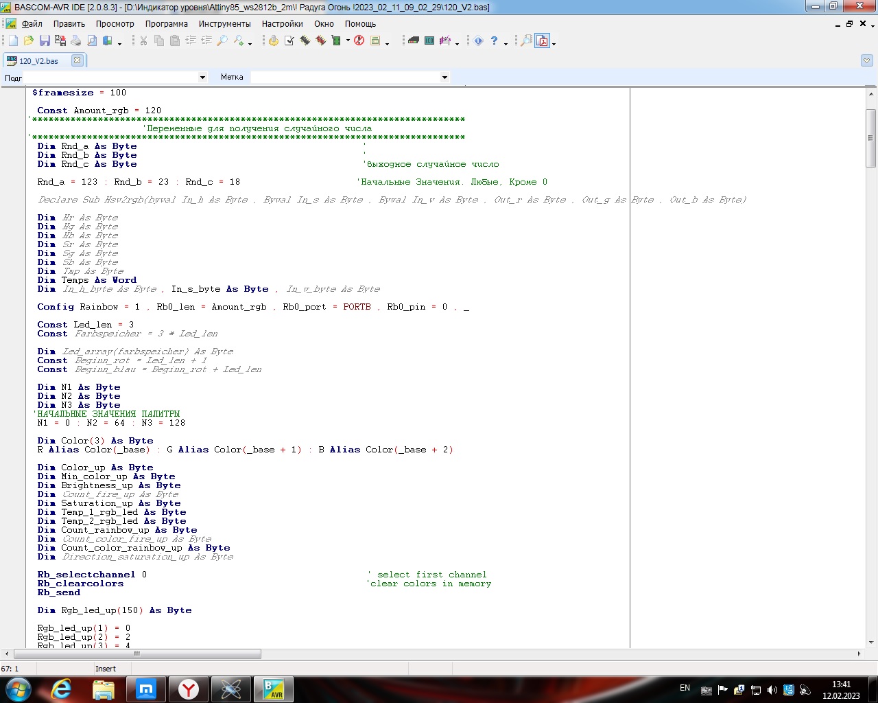

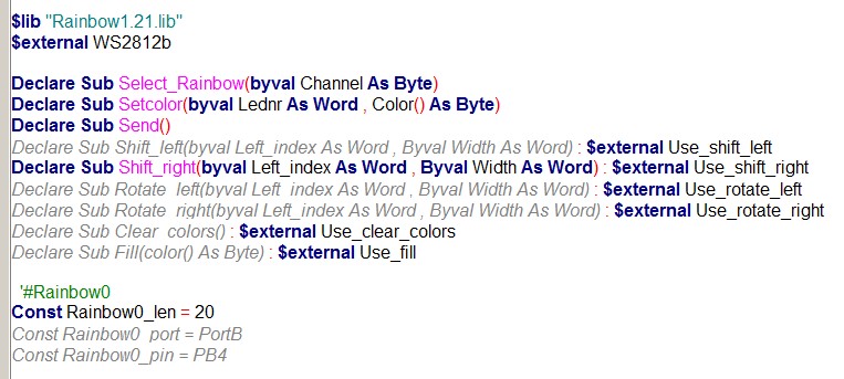

Как избавиться в программе Баском от курсива в строках. Они появляються сами по себе, и переписывать бесполезно.
http://upforme.ru/uploads/0000/25/b8/2019/t916768.jpg
Курсивом выделяется то, что в самой программе нигде не используется.

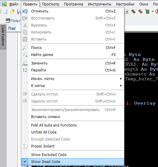

rom-i

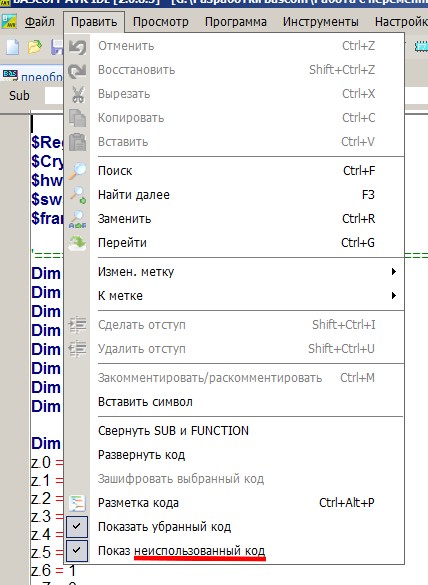

https://upforme.ru/uploads/0000/25/b8/733/t50713.png
снимите галку
Yuriy.pv
Спасибо. То уже в панику впал.

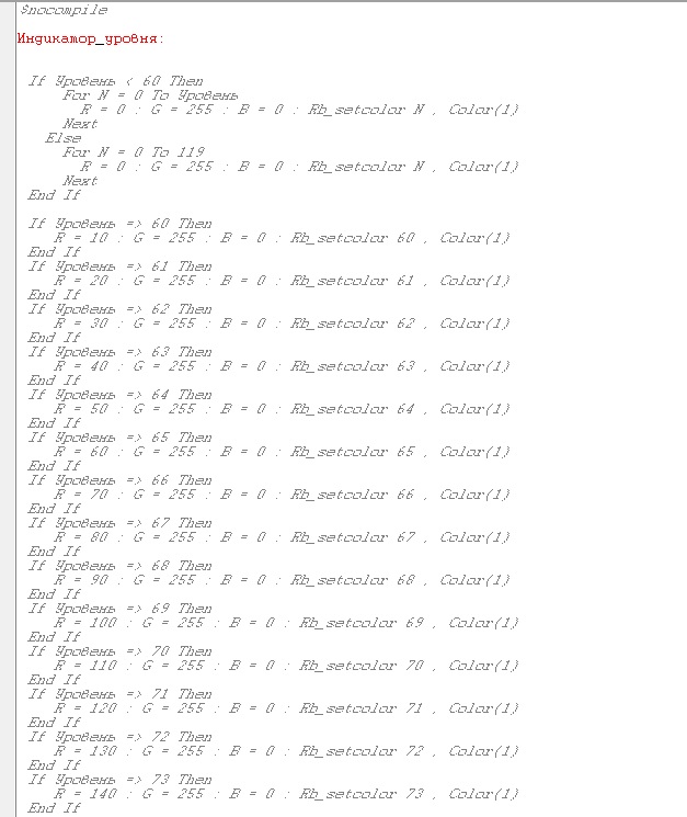

http://upforme.ru/uploads/0000/25/b8/2019/t224074.jpg
снимите галку
Никогда не отключаю. Полезная фича от разработчика.
Может случиться "попадалово"... ;)

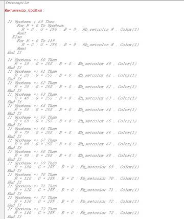

http://upforme.ru/uploads/0000/25/b8/1743/t621989.jpg
На первом скрине у rom-i выделена куча неиспользуемых переменных.
А это значит, что некий объем памяти занят вхолостую...
На втором скрине фрагмент программы выделен командой #nocompile
Вот редактор его и посчитал, как неосновной код. Возможно, нет вызова этой п/п.
Вот визуальный пример.
Декларации, выделенные которые Редактор выделил курсивом, не используются.
В конечном варианте я их закомментирую или удаляю из листинга.
http://upforme.ru/uploads/0000/25/b8/1743/t48709.jpg
ну по идее он не должен их компилить, раз видит. А так да, я тоже пользуюсь для чистки неиспользуемых в процессе. Ну кому мешает можно включать/отключать когда надо.
