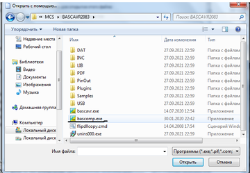

Открыть с помощью\ Дополнительно\ В самом низу: Найти другое приложение на этом компьютере. Открывается проводник, находите папку, куда установлен Баском. Выбираете bascavr.exe. Или, по правильному, но дольше: Панель управления\ программы по умолчанию\ Сопоставление типов файлов или протоколов с конкретными программами. И там выбираете.
Это все вначале пути перепробовал. Не работает. Выбираешь программу, а она в контекст не попадает, так блокнот и остается..

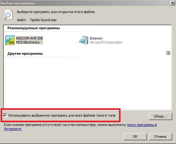

А "галочка" "Использовать выбранную программу для всех файлов выбранного типа" установлена ?
Если нет, то ассоциация будет разовой.
http://upforme.ru/uploads/0000/25/b8/1743/t191975.jpg
будет разовой.
Все стоит, она даже для первого раза просто не выбирается.
Выбирается только консольное приложение...

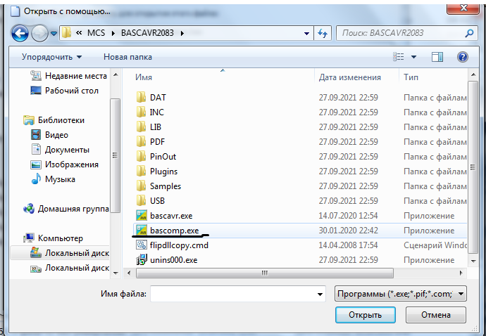

А файлик выше - bascavr.exe в выборе не участвует ? ;)
Его указать не получается ?
Участвует, просто он не выбирается, при нажатии на него ничего не происходит. Просто сбрасывается.
Очень странно. Именно этот файл я выбирал, всё получалось.

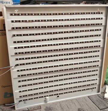

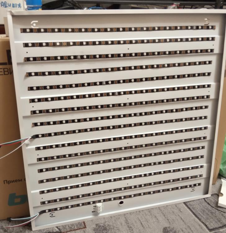

Матрица 16х16
https://upforme.ru/uploads/0000/25/b8/1295/t611879.jpg
